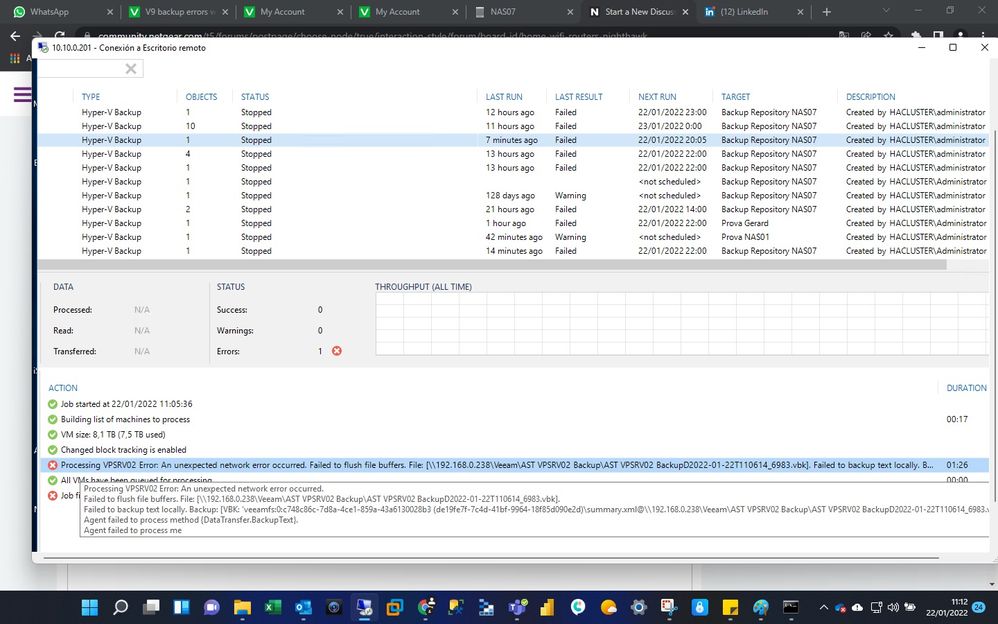

No puedo escribir en la Cabina desde Veeam
Buenos dias ,
de repente las copias en veeam no se me hacen me da el error adjunto. He provado de crear un nuevo recurso compartido con todos los permisos y tampoco me deja escribir en ella.
He provado en otra NAS y si puedo escribir.
Gracias

    "Hay dos opciones:
    Creando un repositorio con protocolo NFS, por lo que el Veeam y la Cabina se entienden sin problemas.
    Y la otra opcion fue crear dos objets en sonic wall, que fueron cabina y servidor veeam, y estos objetos ponerlos de exclusion en la seguridad de antivirus del sonic wall. Y ya empezo a comunicar-se correctamente el servidor veeam con la Cabina."
