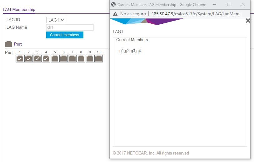

He configurado LACP en un MS510TX utilizando 4 puertos gigabit de cobre. El problema es que todo el tráfico siempre sale por el mismo puerto físico, y no puedo conseguir velocidades superiores a gigabit en ningún caso.

Conf

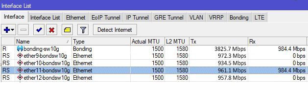

      El problema está en que estoy haciendo la prueba usando distintos servidores con red gigabit en un extremo y en otro, y tampoco se balancea entre los puertos, van todos por el mismo puerto. Adjunto captura del router Mikrotik que tengo en el otro extremo del LAG.
      Me he dado cuenta que en "Tx" lo hace bien, pero en "Rx" no.
      Un saludo.

        Hola javins,
        Los Smart Managed Pro Switches NETGEAR, como el MS510TX, solo admiten el modo L2 Hash.
        Si desea que se admitan otros modos Hash (como su enrutador Mikrotik que admite 802.3ad Layer 2 y 3), será necesario utilizar un Fully Managed Switch.
        Por eso, no logra hacer una división entre los puertos.
