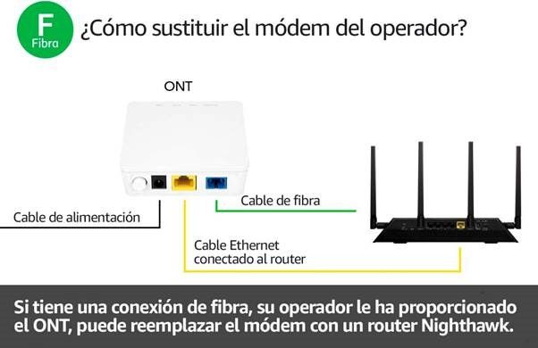

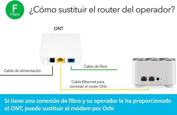

  1. Su operadora le proporciona una ONT + un router normal
En este caso, la fibra se conecta a la ONT y la ONT se conecta al router por cable Ethernet, en este caso puede sustituir el router de la operadora por un Orbi o un Nighthawk.
