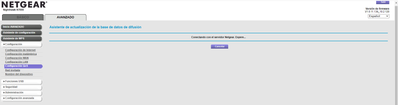

ACTUALIZACION DE LA BASE DE DATOS DE DIFUSIÓN PARA R7000
En la pantalla "Configuración Qos" tengo la opción de actualizar la base de datos de difusión del router. Pero al hacer clic en el botón "actualizar ahora", en la siguiente pantalla se queda buscando conexión con el servidor, pero nunca conceta...
Actualmente tengo la última actualización con fecha 23/07/2020, y luego nunca más se pudo conectar al servidor...
Base de datos de optimización de rendimiento en el router
Versión: v1.326,0.0.13
Fecha de publicación: 2020/07/23
Cual es la dirección para descargar las base de datos actualizada?
Como logro que el router se conecte al servidor, y descargue la base de datos actualizada?

      Hoy he estado todo el día desde la mañana, hasta ahora 22:30hs restableciendo el Router a su configuración original de fábrica, y luego configurando tanto el Router como las aplicaciones Nigthhawk, y Circle 1st Generation.
      Además de actualizar al último firmware disponible; versión 1.0.11.216. Siguiendo tus instrucciones.
      La mala noticia es que el problema continúa. No se conecta con el servidor para actualizar la base de datos, ni luego de haber reseteado el Router a su configuración original de fábrica, (antes de actualizar el firmware).
      Ni posteriormente a haber actualizado el firmware a la última versión.
      No se conecta con el servidor con el firmware actualizado, antes de personalizar cualquier configuración del Router, ni luego de haber terminado toda la configuración personalizada...
