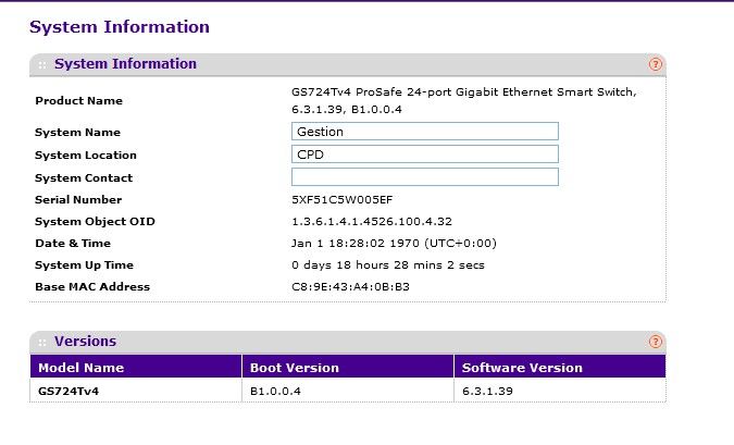

    Hola Juancho81,
    ¿Podría confirmar qué versión del GS724T compró?
    Saludos,
    Simona
    Equipo de NETGEAR
    • Juancho81's avatar
      Juancho81
      Hola SimonaCa
      version

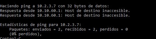

      Ahora mira lo mas raro por ejemplo es este puerto (17) que es uno que esta conectado a mi servidor para conetcarme via IDRAC dice que esta levantado.
      status
      pero al hacer ping al equipo no tengo conexion.
      ping1
      Pero si reinicio el switch vuelve a funcionar, o si lo conecto directamente al switch viejo tambien. No se como podria ver porque motivo pierdo la conexion. lo mas raro es que puede que este bien una semana y luego pierde. trate de desconectar el cable y esperar unos minutos y nada.  solo funciona con las 2 alternativas mencionadas anteriormente.
      ping2
