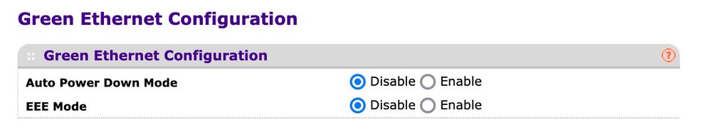

      He comprobado que tengo la configuración de ethernet verde desactivada como se puede ver en la captura de pantalla.
      No tengo todos los puertos utilizados y he configurado un LAG con LACP en los tres primeros puertos.Todos los puertos funcionan bien excepto este que está conectado al router.
      Y si cambio el puerto conectado al router el resultado es el mismo. Intentaré utilizar otro cable Ethernet.
