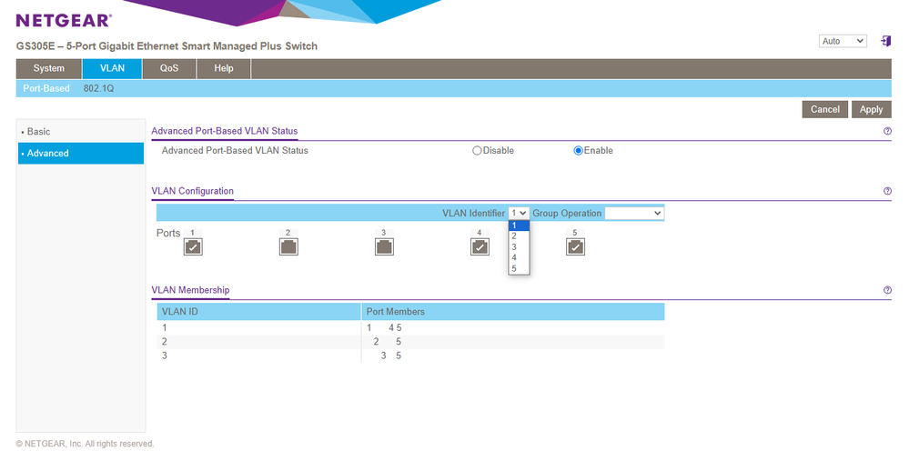

- Jose_MPAspirant
Gracias MartaR por tu respuesta.
El tema es que no me quería complicar tanto y quería usar las opciones que ya trae el propio Switch por defecto y no ponerme a crear VLANes "a lo loco".En la Imagen se puede ver como tengo repartida la red ahora mismo, usando las "VLANes" que permite crear el Switch por defecto.
Como se ve en la imagen, en el modelo GS305E me permite tener hasta 5 (sé que a mano se podrían crear más pero me complicaría la labor y no merece la pena siendo para un hogar).
Por lo que tengo visto, los modelos GSx08E permiten seleccionar hasta 8 IDs en ese menú; por lo que veo una complicación a la hora de "casar" las pòsibles subredes que cree.- schumakuGuru - Experienced User

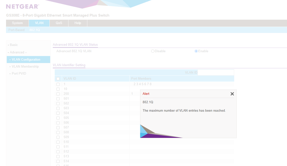

Por lo que tengo visto, los modelos GSx08E permiten seleccionar hasta 8 IDs en ese menú; por lo que veo una complicación a la hora de "casar" las pòsibles subredes que cree.You are mixing up the predefined Port-based VLANs (redefined for the number of ports on each models for the obvious reason) with the freely configurable 802.1Q. UI can be very confusing as there are not less than -four- modes available.
MartaR For the GS308E the limit is (as shown in the data sheet) indeed "just" 32.
