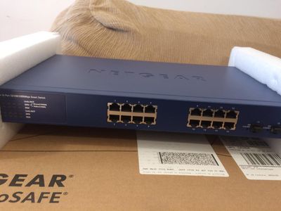

Buenos días, primero que nada presentarme:
soy profesor de un centro de educación secundaria y acudo a la comunidad Netgear solicitando ayuda. La cuestión es la siguiente:
tenemos un Switch GS716Tv3, por estrenar y que no sabemos configurar. La idea era pedir a alguien del foro si tiene algún aparato del mismo modelo en funcionamiento, y nos pudiera pasar una copia de la configuración para poder volcar y así poder hacer uso del mismo.
No necesitamos ninguna configuración especial, simplemente la configuración del aparato básica para poder instalar y poder tener servicio en los 16 puertos de salida.
Si hay algun compañero del foro que estuviera dispuesto, nos haría un gran favor.
Muchas gracias de antemano.
Saludos.
