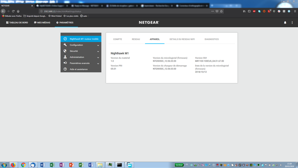

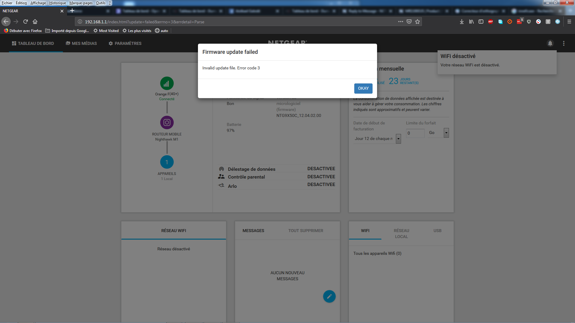

Bonjour,
j'ai récemment téléchargé la mise à jour "MR1100-100EUS_23113509_NTG9x50C_12.06.03.00_00_Generic_05.01.secc.spk" depuis le site officiel : https://www.netgear.fr/support/product/MR1100EUS.aspx#download mais au moment de la mise à jour après 10 secondes en ayant valide sur le bouton CHARGER j'ai une erreur (Invalid update file. Error code 3) ma version actuelle du firmware "NTG9X50C_12.04.02.00".
Quelle est la procédure à effectuer pour résoudre ce problème et que signifie le code erreur ?
Bonne journée
  • Bonjour, problème résolu mais incompréhensible le support à pris à distance mon PC avec Team Viewer pour accéder à l'interface web de mon Netgear Mr1100 est en re téléchargeant le même fichier .spk que j'avais déjà téléchargé puis charge sur mon routeur par câble RJ-45 mais avec l'erreur code 3 avec moi, ceci à fonctionner avec la personne du support en effectuant les mêmes manipulations que moi.
    Comme j'ai dit au support le routeur à bug/"délire" quelque part voir la capture de ce matin du 20/03/2019 en pièce jointe, enfin bref voici ci-dessous l'étape fonctionnel:

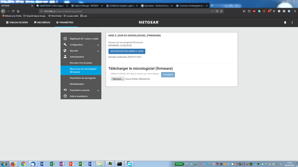

    Donc une fois vous êtes sur la page de configuration cliquez sur "paramétrés" en haut à gauche, allez dans "administration" et choisissez l'option "mise à jour du routeur".
    Choisissez le fichier téléchargé auparavant et cliquez sur "charger". Laissez le routeur redémarrer, ce processus peut durer même quelques minutes et il ne peut pas interrompu.

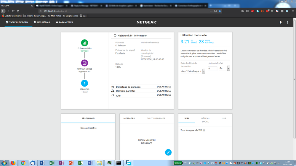

    Bonjour @jgalode,
    Effectivement la version actuelle du firmware du MR1100 est 12.06.01.00 sur le site français.
    Avez-vous retenté l'opération et vérifié que vous êtes bien sur le site NETGEAR.fr et non .com?
    Obtenez-vous systématiquement ce code erreur?
    Si le souci persiste, avez-vous essayé un retour aux paramètres d'usine? Cela remettrai l'appareil à zéro et lui ferait automatiquement télécharger la dernière MAJ firmware.

        Il existe plusieurs façons de mettre à jour votre routeur mobile Telstra MR1100 Nighthawk M1. Si vous devez mettre à jour votre micrologiciel, utilisez l’une des options ci-dessous pour mettre à jour votre routeur mobile Nighthawk M1 vers la dernière version FW.
        Option 1: mise à jour du micrologiciel via l'application mobile NETGEAR:
        1. Connectez-vous à l'application NETGEAR Mobile en tant qu'administrateur. (nom d'utilisateur par défaut: admin/ mot de passe par défaut: admin)
        2. Tapez sur Paramètres (Settings) dans le tableau de bord principal.
        3. Tapez sur Firmware.
        4. Appuyez sur le bouton Rechercher les mises à jour ( Check for Updates) et attendez que l'appareil vérifie le serveur.
        5. Tapez sur Télécharger la mise à jour (Download Update)
        6. Tapez sur Démarrer la mise à jour (Start Update)
        7. L'appareil s'éteindra ensuite et démarrera en mode de mise à niveau du logiciel. Ne retirez pas la batterie de l'appareil hors tension lorsque l'écran LCD affiche Updating Device.
        Option 2: Mettre à jour manuellement le micrologiciel via Telstra WebUI :
        1. Téléchargez le fichier de micrologiciel http://netgear.com/support/product/MR1100.aspx#Firmware%20Version%2012.05.05.00 à partir du lien suivant: http://netgear.com/support/product/MR1100.aspx#download
        2. Ouvrez l'interface Web et connectez-vous en tant que (nom d'utilisateur par défaut: admin/ mot de passe par défaut: admin)
        3. Cliquez sur Paramètres (Settings) dans le tableau de bord principal.
        4. Cliquez et développez Administration
        5. Cliquez sur Firmware Update
        6. Cliquez sur Choisir un fichier (Choose File)
        7. Naviguez jusqu'au dossier où vous avez téléchargé le fichier de firmware 12.05.05.00 téléchargé à l'étape 1 et sélectionnez-le.
        8. Cliquez sur Upload
        9. L'appareil s'éteindra et démarrera en mode de mise à niveau du logiciel. Ne retirez pas la batterie et n’éteignez pas l’appareil lorsque l’écran ACL affiche Updating Device.
        10. Vous verrez une alerte sur le tableau de bord WebUI après la mise à niveau lors du démarrage du périphérique pour indiquer que la mise à niveau a réussi.
