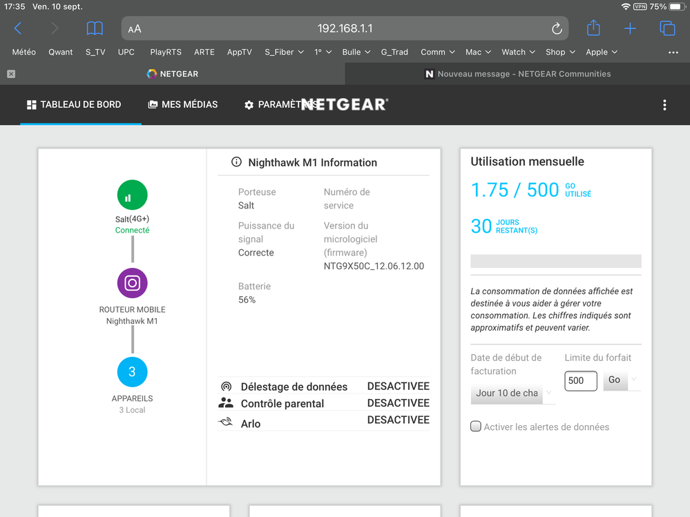

Voici donc enfin l'exposé du problème : mon routeur concurrent dont la batterie tient la plus que la journée ne capte pas la 4G+ disponible à mon nouveau domicile, je me suis donc mis en quête d'un remplaçant performant et me suis tourné vers le "Nighthawk M1" en pensant qu'avec une batterie de 5040mAh je ne devrais pas avoir le même problème qu'avec le "AirCard"... et bien grosse déception, la batterie se décharge pratiquement aussi rapidement ;-((.
Après plusieurs options de recharges et lectures sur le forum, j'ai hier soir laissé déchargé la batterie à 1% afin de faire une charge complète à 100% (en guise d'initialisation).
- J'éteins mon Wi-Fi la nuit et le routeur est resté en charge, résultat ce matin 100% à 8h30.
- J'allume le routeur, connexion automatique de ma Netatmo et de mon iPhone (les Wi-Fi de l'ordi et de l'iPad sont désactivés si non utilisés).
- Je quitte l'appartement pendant un peu plus d'une heure (le routeur reste au domicile) reste seulement la Netatmo connectée jusqu'à mon retour.
- Retour = connexion automatique de l'iPhone puis manuelle de l'iPad sur lequel je consultes quelques nouvelles et diverses données... le tableau de bord m'indique que la puissance du signal est correcte.
- Midi nouveau départ pour les courses hébdomadaires, restent connectés la Netatmo et l'iPad, retour vers 1h30.
- Résultat à 14h30 batterie à 14%... il y a un sérieux problème je m'attendais à beaucoup mieux.
