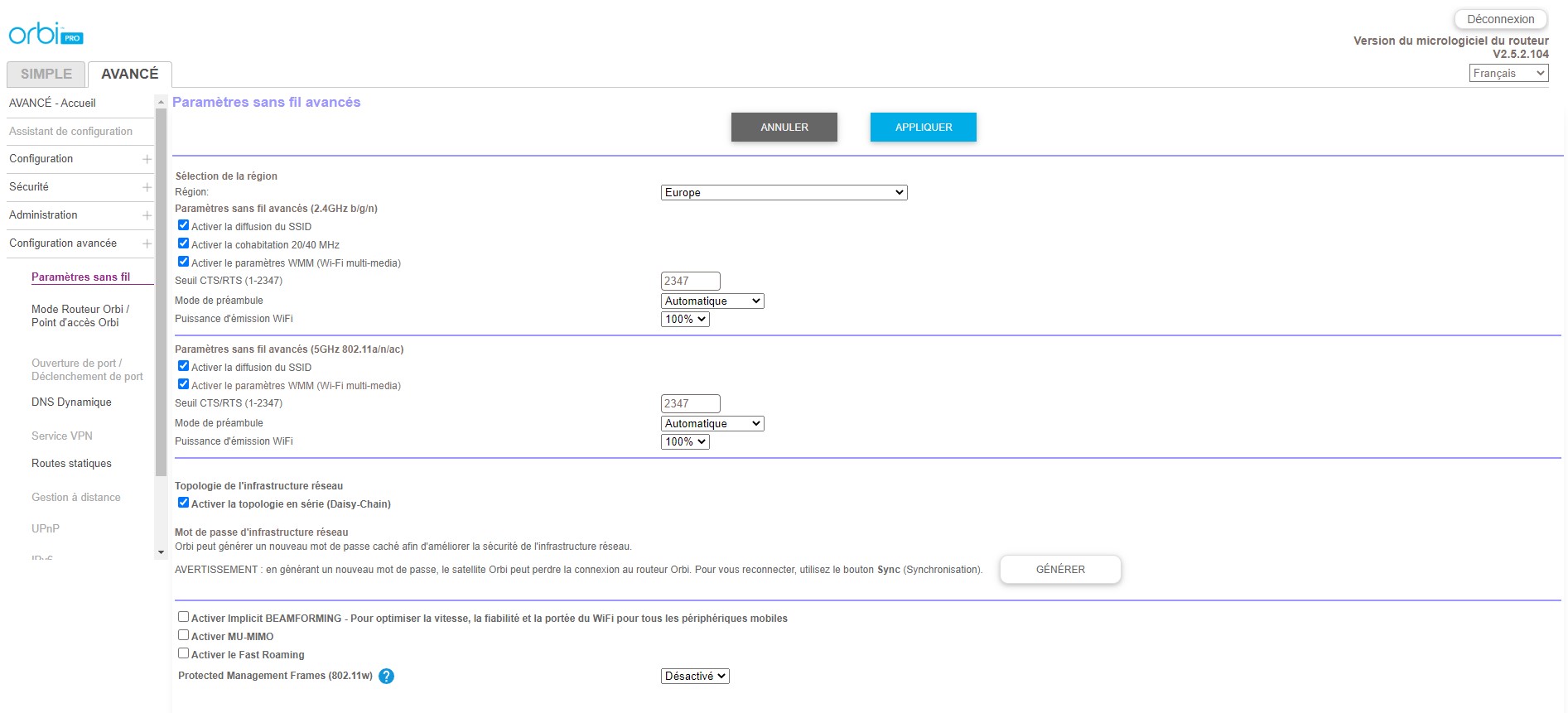

La case daisy chain est-elle activée dans l'interface Orbi?

Etes-vous en mode daisy chain?

Oui mon installation est en mode daisy chain.

Oui la case daisy chain est activé.
