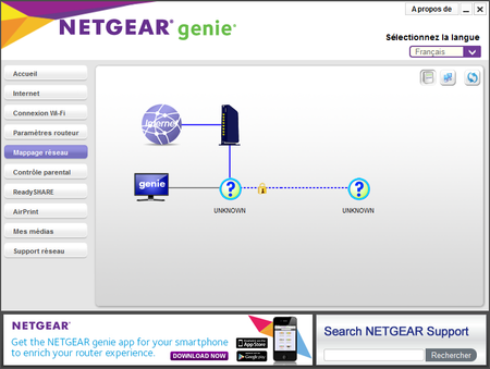

Bonjour, J'utilise des PLP1200 en remplacement des freeplugs, et ça marche très bien, sauf que... l'une d'entre elles se met régulièrement en veille alors que le CPL est utilisé (cas typique: j'util...

Sachant que vous maitrisez parfaitement les réseaux CPL et leur configuration et vu qu'après inversion des prises ça ne marche pas mieux je préfère vous diriger directement vers le Support technique.
