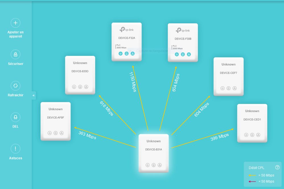

PLC2000 lumière rouge, tous les cpls on la led du milieu rouge
BOnjour
J'ai installé mes cpls reçu aujourd'hui
Il y a un plp2000 en master.
puis :
1 plp2000
2 dhp-701av
4 dhp-601av
2 tp-pa9025
tous les cpl 2giga ont la lumière du milieu rouge.
Alors qu'ils avoissinent tous un débit de 500mbit/s
Etrange.
Il y a t'il des mises a jours du firmware ??

    Si je comprends bien vous avez une CPL Netgear PLP2000 qui est connectée à la box et les autres CPL sont de marque différente.
    Malheureusement, je ne connais les exigences et le fonctionnement que de la CPL Netgear.
    Sur nos CPL si le voyant Pick A Plug est rouge cela signifie effectivement que le débit de connexion est inférieur à 50 Mbits/s.
    Bonne journée à vous,
    Patrycja

      Bonjour dlnraja,
      Il n'y a pas de firmware pour ce modèle de CPL.
      La lumière rouge signifie que le débit de connexion est inférieur à 50 Mbits/s.
      Avez-vous essayé de changer de prise électrique de la 2ème CPL ?
      Il faut toutefois noter que le débit envoyé par la CPL connectée derrière la box est partager entre toutes vos CPL connectées.
      Bonne journée,
      Patrycja
      Equipe Netgear

        Bonjour j'ai rapproché les deux cpls et c'est toujours rouge ! :(

      J'ai deux CPL netgear 2000 .
      Puis le reste est associé a l'un des deux CPL ( celui relié à la box) .
      Ils ont la lumiere rouge .
      Cordialement.
