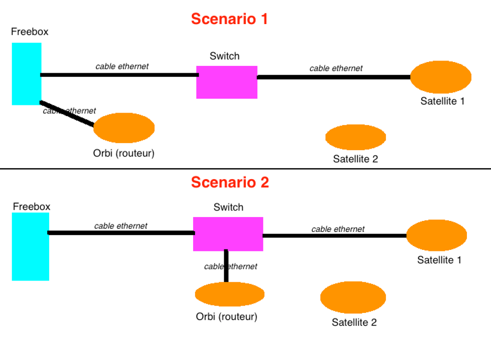

Bonjour,
Je souhaites mettre en le systeme Orbi avec 1 routeur + 2 statellites (le satellite 1 sera connecté en ethernet pour l'utilisation du backhaul et le satellite 2 sera en wifi uniquement)
> Pour cela, j'ai imaginé 2 scenarios possibles, lequel fonctionnerait le mieux d'après vous ?
(je peux mettre ma Freebox en mode bridge si besoin)
Un autre question concernant les modèles d'Orbi, comment savoir lequels sont compatibles backhaul ? C'est uniquement la liste à droite de ce lien :https://kb.netgear.com/000051205/What-is-Ethernet-backhaul-and-how-do-I-set-it-up-on-my-Orbi-WiFi-System ?
Car par exemple le RBK853 ou le CBK753 ne sont pas dans cette liste alors qu'ils sont plutot "hauts de gamme" ...?
Merci beaucoup pour votre aide
Bonne journée

- Ma premiere question etait de savoir quel est le meilleur senario parmis les 2 qui sont sur l'image du 1er post

- My first question was to know which is the best scenario among the 2 which are on the image of the 1st post

Bonjour Xinob,
Bienvenue sur la communauté Netgear ! :)
Votre deuxième schéma est le seul entre les deux qui est possible; En effet, le satellite Orbi doit être relié au routeur Orbi afin de pouvoir fonctionner
; soit directement, soit par le biais d'un switch.
Je vous confirme également que tous les systèmes Orbi sont compatible avec une connexion backhaul.
