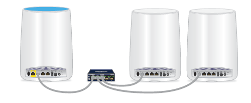

    1. Vous pouvez tout à fait relier Orbi par câble comme indiqué ici:
    https://kb.netgear.com/000051205/What-is-Ethernet-backhaul-and-how-do-I-set-it-up-on-my-Orbi-WiFi-System
    Les conditions sont que le routeur Orbi doit impérativement être relié à votre box bar câble.
    Les satellites doivent-être reliés au routeur (ou de l'un à l'autre) par câble également.
    Ils ne doivent pas être reliés à un switch qui serait également relié à votre Box.
    2. Vous bénéficierez de plusieurs ports internet sur le routeur Orbi et les satellites
    3. Vous aurez un seul et même réseau wifi pour tout votre appartment.

      Je comprends que vous recommandez une configuration câblée en étoile ou en daisy chain, mais je souhaiterais éviter de connecter routeur et satellites entre eux. C'est même précisément l'option que vous semblez écarter qui m'intéresse : de mon modem partiraient 2 câbles ehternet, un vers la prise ethernet du salon et l'autre vers la prise ethernet de la chambre. Je raccorderais le routeur dans le salon et le satellite dans la chambre. Donc pas liés entre eux, mais chacun au modem. Me confirmez-vous que l'option est bien valable ? N'est-ce d'ailleurs pas la dernière topologie dans le lien que vous me partagiez ?

      Seul le routeur Orbi a l'impératif d'être relié à votre Box.
      Vous pouvez faire communiquer le routeur et les satellites en wifi, pas de souci.
      La dernière topologie illustrée nécessite pour fonctionner que le modem (box) soit relié au routeur Orbi par câble et non au switch.
      Si le switch se situe après le routeur Orbi, le modem ne doit pas y être connecté.

        Je ne suis pas certain que votre solution réponde à mon besoin. Et à vrai dire, je crois vous avoir entrainé dans la confusion avec la référence à la troisième topologie dans votre lien. Dans le schéma qui y est présenté, je pensais que le switch représentait le point d'alimentation en internet pour les 3 bornes Orbi présentes dans le schéma, alors qu'en réalité, seule le routeur est directement alimenté et celui-ci alimente à son tour les 2 satellites via un switch. Le scénario que vous décrivez fait écho à ce thread dans lequel vous étiez intervenue : https://community.netgear.com/t5/R%C3%A9p%C3%A9teurs-WiFi/Connexion-Switch-R%C3%A9seau-ORBI-RBK20/td-p/1751510. Moi, je voudrais précisément que le switch se trouve en amont du routeur et non pas en aval.
        Pour apporter un support à mes explications, j'ai schématisé le scénario que j'imagine (voir annexe). Dans la buanderie, j'ai donc l'arrivée d'internet avec 1 switch (1 entrée, 2 sorties). C'est pré-installé de cette manière, même le switch. En réalité, l'nstallateur m'a dit que je pouvais choisir de mettre ma box dans la chambre ou dans le salon, mais que si je voulais alimenter les 2 prises, je devais recourir au switch. Les câbles en rouge sur le schéma sont des câbles qui passent dans les murs et je voulais exploiter cette configuration pour faire en sorte que les prises ethernet situées dans la chambre et le salon alimentent directement chaque borne Orbi : le routeur dans le salon et le satellite dans la chambre.
        Toujours possible ça ? Ou faut-il nécessairement que le satellite soit "esclave" du routeur ? Auquel cas, compte tenu de ma configuration et pour utiliser les câbles rouges, il faudrait alors que j'abandonne le routeur Orbi dans la buanderie histoire de le placer en amont du switch et ça je n'y vois pas de plus-value (ports ethernet perdus car je n'y connecterai jamais rien et wifi emprisonné dans 3m²). Est-ce que cela voudrait aussi dire que la proposition dans mon schéma fait appel à deux routeurs ? Et ça, j'imagine que ce n'est pas compatible avec un seul réseau internet wifi ?
