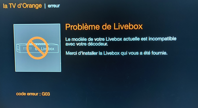

Et j'ai un bel écran de la mort au démarrage de la box TV : lien direct image

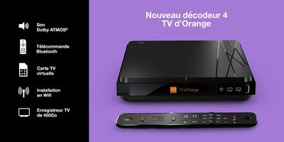

- TV4 Orange : lien direct image

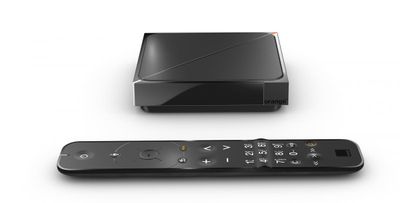

- TV5 Orange (Décodeur "UHD") : lien direct image
(Les télécommande sont de la même taille sur les 2 photos; le décodeur 5 "UHD" est plus compact que le 4)
