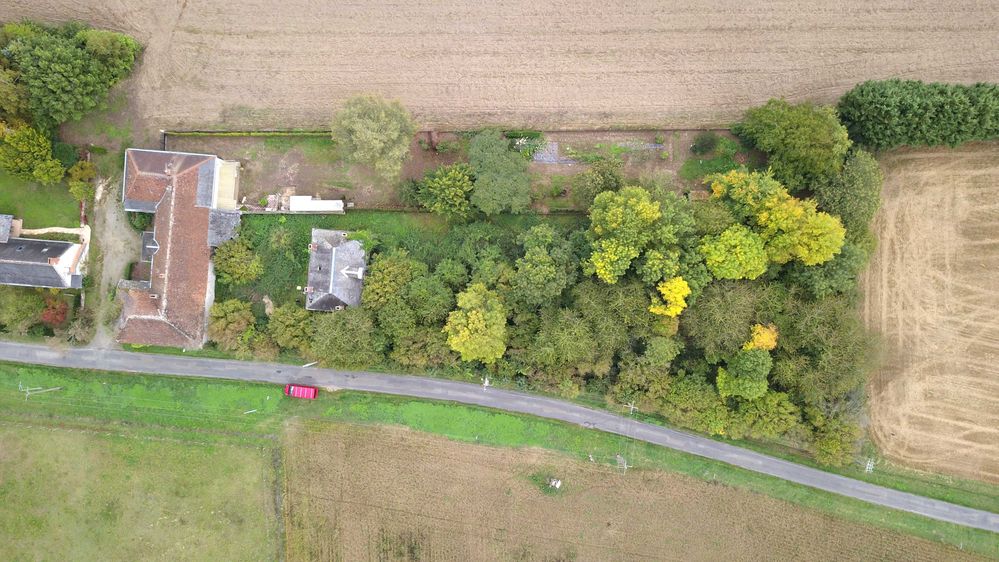

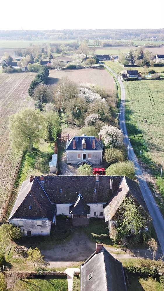

      voici ma configuration :
      il s'agit d'une lieu associatif (residence d'artistes) composé de :
      -un batiment ancien (mur en moelons de 70cm) surface: 500 m2  : RDC + 2 etages.
      -une grand maison de maitre (mur epaix moelons) surface: 250 m2 : RDC+ 1etage.
      -une cours de  400 m2 et un jardin de 3000 m2
      une box orange dans le grand batiment connexion correct pour la campagne (mediocre comparé a la ville) pas de fibre.
      environ 15/20 personnes max peuvent etres connectée simultanement.
      L'idée serait donc de couvrir in finé au moins la totalité des batiment et la cours (+ une partie du jardin ou des artistes travaillent) les maison peuvent etres cablées entre pieces en RJ45 et les deux maison seront relié avec un cable ethernet de cat. 8 (70m de cables)
      mon idee de depart serait de commencer avec un systeme mesh de 500 a 800 euros mais surtout evolutif pour couvrir la totalité une fois les premier test fait avec le kit de base + sat eventuells.
