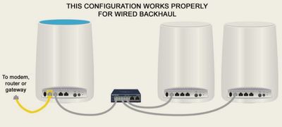

  • Bonjour chambon-g,
    Alors justement le souci provient du branchement.
    Si votre switch est placé avant le routeur Orbi, les satellites doivent être reliés en filaire au routeur Orbi et non au switch.
    Si le switch est placé après le routeur Orbi, vous pouvez connecter les satellites au switch si vous le désirez.

    https://kb.netgear.com/000051205/What-is-Ethernet-backhaul-and-how-do-I-set-it-up-on-my-Orbi-WiFi-System

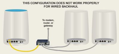

    L'aricle de votre autre post confirme ce que je vous dis en parlant de réseau filaire dédié, les satellites doivent être reliés au routeur Orbi ou l'un à l'autre, ce qui fonctionne si le switch est placé après le routeur Orbi. Si vous placez le switch avant et y reliez les satellites, ils sont connectés au routeur Orbi ET à votre box et deviennent confus.

      Bonjour ValerieD ,
      Merci de m'avoir répondu.
      Le switch est avant le routeur Orbi.
      le master a établi une connexion aérienne avec chacun des 2 satellites. mais de mauvaise qualité avec le satellite 2.
      La distance entre le master et le satellite 1 est d'environ 9m avec une bonne qualité de liaison avec le master.
      La distance entre le master et le satellite 2 est d'environ 12m, sans possibilité de raccourcir la distance, avec une mauvaise qualité de connexion
      en pièce jointe un schéma de la topologie.
