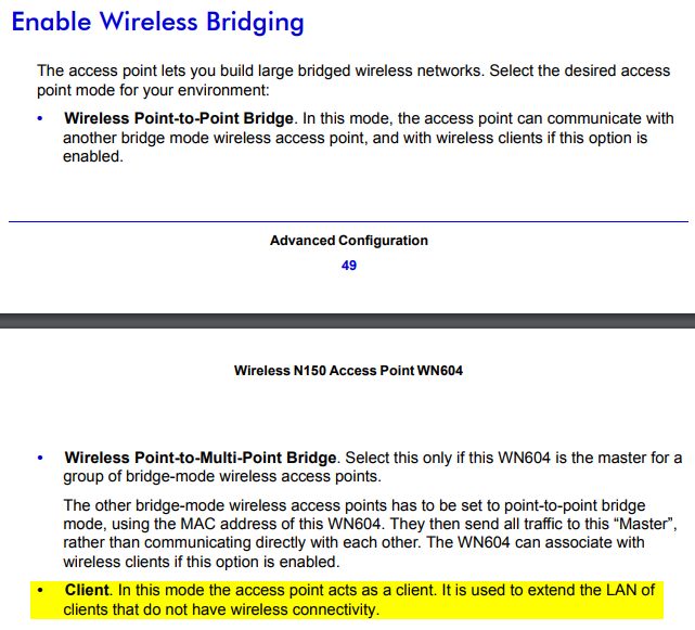

Bonjour,
Je cherche à configurer le WN604 en mode client.
Les équipements utilisés sont :
- Netgear N300 XNR 2000 V5 : AP « principal »
- Netgear N150 WN604 : AP configuré en mode client.
Après quelques difficultés, j’ai réussi à configurer l’AP en mode client (en forçant le numéro de canal et en faisant en sorte que les 2 AP utilisent le même numéro de canal) mais apparemment l’AP client de voit pas le réseau établi par l’AP « principal ».
J’ai essayé les canaux 1, 6 et 11, sans résultat.
Auriez-vous une idée ou une piste d’investigation ?
Merci

    Sauf erreur de ma part,le WN604 ne supporte pas le node client Wifi.
    Je pense que tu essaye de configurer le mode point to point bridge mais pour cela il faudrait que tu es tes 2 péréphirique supportant le WDS, hors ton  WNR2000 ne le supporte pas.
    En solution simple et économique, je t'invite a acheter un répéteur wifi que tu utiliseras en remplacement du WN604.

      Merci pour ta réponse mais si j'en crois le manuel utilisateur (cf ci dessous l'extrait du manuel) ainsi que les menus de configuration, cette fonctionnalités est bien proposée.
      Cela devrait donc fonctionner...

        clang35 a écrit :
        Merci pour ta réponse mais si j'en crois le manuel utilisateur (cf ci dessous l'extrait du manuel) ainsi que les menus de configuration, cette fonctionnalités est bien proposée...
        En effet d'ou ma phrase "sauf erreur de ma part" car les dernieres versions ne le supportent pas. Cf version manuel 2015 https://www.netgear.com/support/product/WN604.aspx#docs
        Alors sur le SSID du WNR2000 tu le passes en WEP.
        Puis sur le WN604, tu fais un Factory Default, tu mets une IP statique et, s'il y a la case check network integrity, tu la coches. Puis tu refais le process pour activer le client mode.
