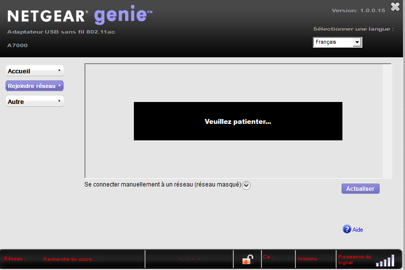

Hier il n'a plus fonctionné. Pas moyen de voir les réseaux wifi. J'ai tenté de réinstaller plusieurs fois. J'ai fini par retourner le produit pour en avoir un autre sous garantie et même constat :
Lors de l'installation du logiciel de paramétrage du dongle, juste après l'étape de connection de celui-ci, une fenêtre apparaît pour chercher les réseaux puis disparaît et réapparaît à l'infini (cf. copie écran ci-dessous).

      • Profy's avatar
        Profy
        Je viens de tenter l'installation sans le pare-feu et sans l'antivirus => même problème de logiciel d'installation qui disparaît et réapparaît sans qu'il ne trouve les réseaux wifi

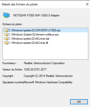

      Pourriez-vous vérifier le firmware actuel de la clé A7000?
      Ensuite, sur l'ordi qui pose problème, pourriez-vous désinstaller la clé puis la réinserrer sans utiliser le logiciel d'installation au préalable mais en laissant faire windows?

      • Profy's avatar
        Profy
        Le firmware, je pense que cela doit être cette info :
        Après avoir désinstallé la clé, j'ai laissé faire windows qui reconnaît la clé mais apparemment pas comme clé WIFI
        Ensuite, je fais quoi ?
