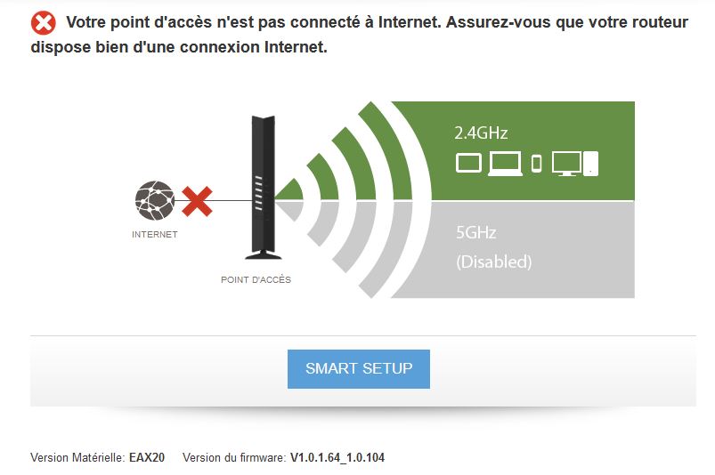

EAX 20 : Votre point d'accès n'est pas connecté à Internet.
Bonjour
Depuis 2 /3 semaines j'ai un soucis avec mon EAX20 qui me remonte l' erreur suivante : "Votre point d'accès n'est pas connecté à Internet. Assurez-vous que votre routeur dispose bien d'une connexion Internet."
Mon EAX20 est configuré en point d accès et reçoit son eth d'une livebox5 à travers un switch netgear GS308T. Pour info un essai en direct provoque la même erreur. Un changement de câble ne change rien. Le but est de créé un accès wifi à partir du GS308 car le wifi de la livebox est trop éloigné.
- Version Matérielle: EAX20
- Version du firmware: V1.0.1.64_1.0.104
Évidemment le service support est dépassé, et je ne trouve aucune info.
Si vous avez des idées...
Merci d'avance
Cdt

Précisions : j'ai déjà fait des reboots (Box et EAX), et des factory reset de l' EAX mais rien ne change !

Merci pour la réponse.
"Évidemment le service support est dépassé", avez-vous un numéro de dossier à nous communiquer en message privé ?
Non je ne peux rien déposé car le service constate que mon EAX est trop vieux et me propose une adhésion à 100€. Autant changer le matériel a ce prix !
Les autres appareils branchés sur le switch ont-ils une connexion internet ?
Oui cela fonctionne pour ceux branchés en Eth et ceux qui sont en wifi sur le PA. Tous ont internet.
Avez-vous changé de port sur la box ?
Non
L'erreur est-elle apparue après une modification sur votre répéteur/réseau ? Par exemple une mise à jour du firmware, changement de box ?
Non
Quel est l'état des voyants sur le répéteur ?
Ils ont ok par rapport à la doc.
Si vous configurez le répéteur en mode répéteur, fonctionne t-il ?
J'ai déjà fait un essai et c'est ok. Mais ce n'est pas le but car la box est trop loin en cas normal. D' ou le câble eth en mode PA et pas répéteur.
--> En fait l EAX20 semble fonctionner mais j'aimerai savoir le pourquoi de cette erreur qui n était pas la avant.
