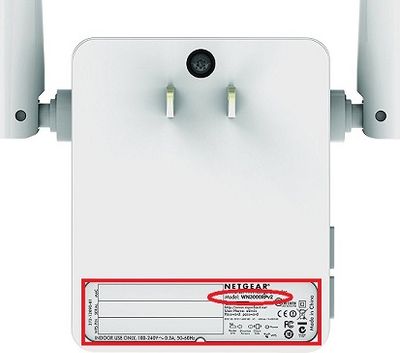

    Je souhaite vous aider au mieux et pour cela j'ai besoin du modèle de répéteur que vous possédez.
    Le modèle que vous avez choisi en créant votre post est un adaptateur wifi et non un répéteur.

        Vous pouvez trouver le modèle sur l'étiquette à l'arrière du répéteur.

      Donc vous possédez un répéteur EX6130.
      Le résultat que vous obtenez est normal avec ce type de répéteur qui créé deux nouveaux réseaux WiFi de répéteur. Les noms des nouveaux réseaux WiFi du répéteur reprennent le nom de votre réseau WiFi existant, auquel s'ajoutent les suffixes _2GEXT et _5GEXT.
