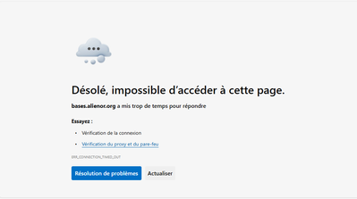

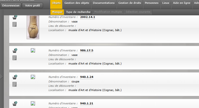

Bonjour,
Connecté sur mon routeur Nighthawk M1, je rencontre des problèmes lors de la navigation sur Internet. Avec certains site (banque, base de données en ligne...), lors de la navigation, je rencontre fréquemment des erreurs ou des éléments manquants (images brisées notamment). Sur d'autres sites, la plupart, je ne rencontre aucun problème de cet ordre.
