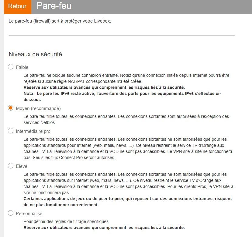

Or, maintenant j'ai ce problème uniquement du coté du X4S R7800 et sur tout mes appareils ( smartphones et PCs) sur tous les navigateur et mes logiciels fonctionnant via connexion cloud fonctionne 1 fois/5.

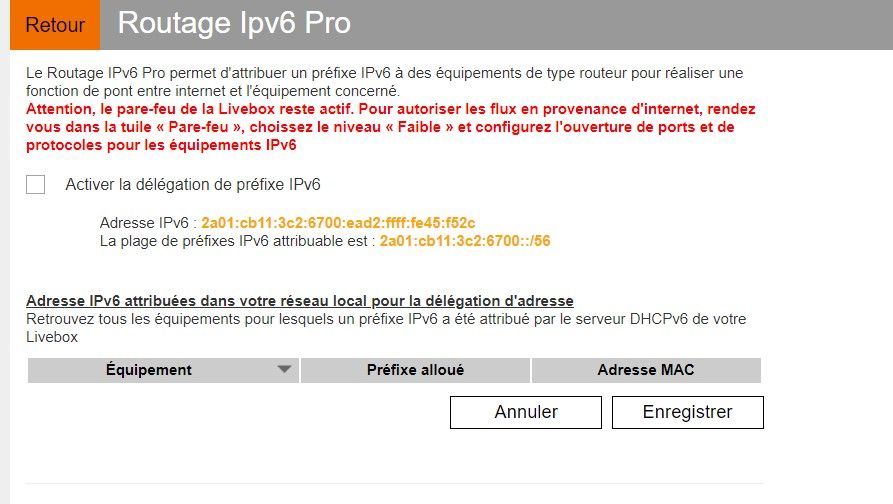

J'ai désactivé l'ipv6 de la Livebox - tjs la même chose.
J'ai actualisé les horloges des 2 - tjs la même chose.
Downgrade les microgiciels - tjs la même chose pour finalement revenir à la dernière MAJ.

      J'ai mon PC windows 10 branché en RJ45 en direct sur le X4S R7800.
      Les sreenshots proviennent de ce PC.
