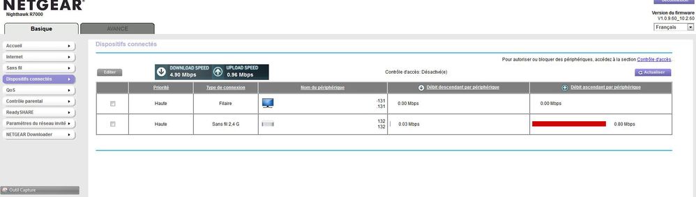

    Je viens tout juste de recevoir le R7000
    J'ai fait des essais de deux heures max, car je suis prits par le temps.
    Mais je confirmer que le routeur fournit bien un affichage de la bande passante, par équipement, lorsque lque QoS dynamique est activé.
    Dans ces conditions, il y a le lien "Cliquez ici pour afficher la consommation de bande passante par périphérique et par application" qui conduit vers une page affichant cela :
    Cette page n'est pas accèssible en QoS classic (ou "avancé"), et cela bien que ça me gène, me semble compréhensible et logique.
