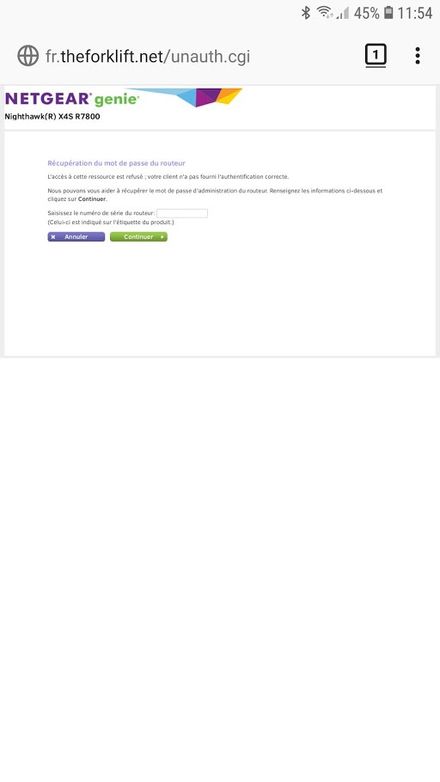

R7800 derrière livebox fibre
Bonjour, j'ai une box tv en wifi trop éloignée de la livebox pour recevoir un bon signal (idem avec des plugs) j'ai donc installé le r7800 en point d'accès (configuration automatique avec données l...

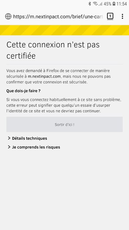

- Emp78Jul 22, 2018Aspirant
Bonjour,
Ayant recemment acheté le R7800, j'ai le meme probleme que vous : suivant les sites je tombe sur la page du routeur, ou une page vierge etc... Mon R7800 est derrière une livebox play Fibre. Firmware V1.0.2.52
Je viens de desactiver l'ipv6, j'attends de voir si cela resoud le pb
Avez vous pu avancer via une solution un peu plus pérène ?
J'ajoute comme info que j'avais precedemment le R7000 et je n'avais pas ce probleme
