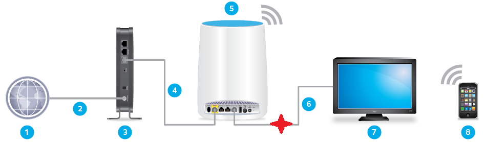

Bonjour,
J'ai acheté ce switch: Netgear GS116E-200PES
J'ai passé mon modem (VOO en Belgique) en mode bridge après avoir désactivé le wifi, et j'ai raccordé le modem au switch via un cable RJ45.
Sur le switch j'ai également raccordé un Netgear ORBI pour la wifi.
Jusque là tout va bien, le ORBI fonctionne (internet est donc bien transmis via le switch). Si je connecte mon mac en RJ45 sur le switch et que je coupe le wifi du mac, internet fonctionne toujours sans problème signe que le switch fait bien son travail.
Mon problème est le suivant: lorsque je connecte en RJ45 d'autres appareils au switch, comme par exemple mon NAS synology, mon boitier philips hue, ma box domotique Jeedom, etc. pas moyen de les trouver sur le réseau. L'app philips hue ne trouve rien, l'outil synology non plus. Et les apps de scannage de réseau comme "fing" sur iPhone ne semblent identifier que les appareils connectés en wifi.
Que faire?
Merci d'avance pour vos réponses
Gregory

Bonjour @Gregh6,
Bienvenue sur la communauté et félicitations pour votre premier post! :)
Il faut que vous passiez le switch après Orbi plutôt qu'entre Orbi et le modem.
Entre le 4 et le 5.
Bonne journée à vous,
Valérie D
Equipe Netgear
