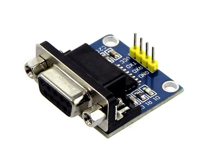

Merci pour votre aide, je vais essayer sur le jumper J1 du Switch mettre un convertisseur rs232 en TTL avec la méthode de http://www.dutn.nl/repairs/reparaties_gs724t.html. J'ai démonté le switch et voici le J1 :
Voici le schéma que j'ai fais pour ne pas me tromper dans les branchements :
Faire pareil sur la prise TTL :
Le fil noir --> GND
Le fil rouge --> TX
Le fil Jaune --> RX
Qu'en pensez-vous ?
Merci
