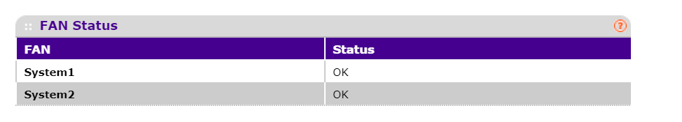

Bonjour,
Est-il possible de faire du monitoring nagios pour les fan status, comme sur la photo ci-dessous. Je ne trouve pas L'OID ou le MIB qui correspond.
merci de votre réponse.

    Vous souhaitez avoir l'OiD afin que SNMP puisse monitorer le statut des ventilateurs ?

      Oui j'utilise le snmp pour monitorer mes switchs.
      Je viens de trouver l'OID correspondant, mais du coup j'ai plusieurs types de switch mais l'OID change du coup.
      Si jamais vous les avez pour ces modèles :

      Le switch GS748Tv5 est le même que le GS716Tv3 donc l'OID devrait être le même.
      Quel est l'OID que vous avez trouvé ?

        Bonjour, voici ce que j'ai trouvé pour les GS748T
        1.3.6.1.4.1.4526.11.43.1.6.1.3.1 et 1.3.6.1.4.1.4526.11.43.1.6.1.3.0
        un numéro pour chaque ventilateur mais dans mes recherches c'était à la base pour les ng700
        merci de votre réponse, cordialement
