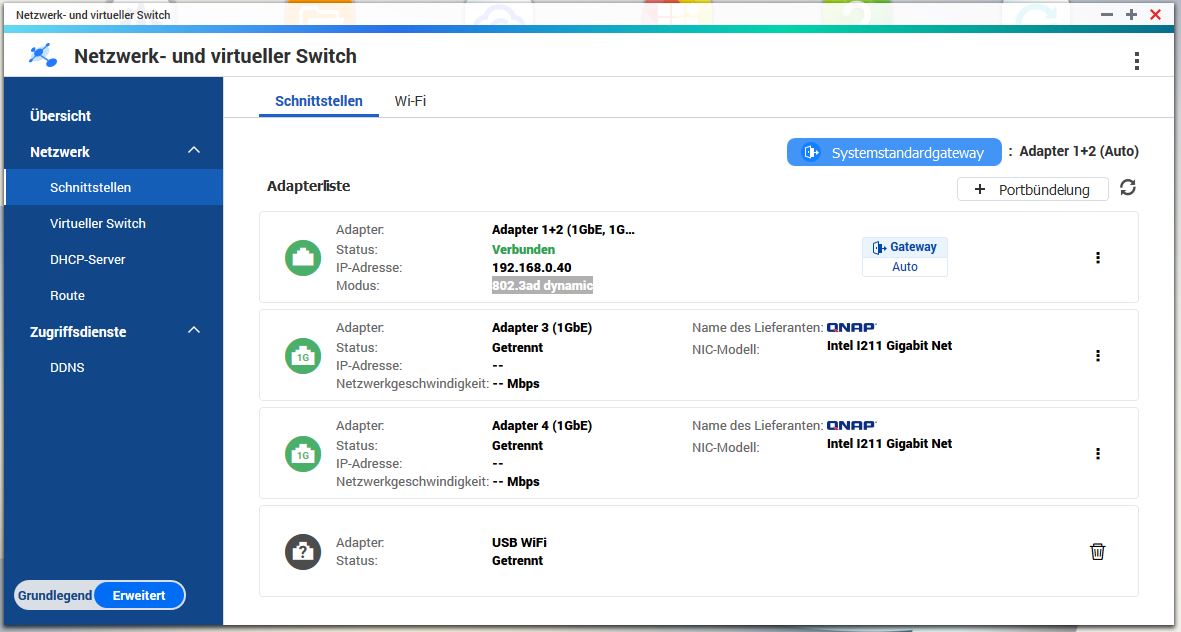

Ich besitze einen Qnap NAS 473 der Portbündelung beherrscht.
2 Netzwerkadapter mit IP 192.168.0.38 und 39 wurden mittels 802.3ad dynamic (Layer2+3) zu einer neuen Netzwerkadresse 192.168.0.40
Frage: Ist es überhaupt noch zwingend notwendig im Switch GS748Tv5 eine LAG Configuration vorzunehmen, oder funktioniert es auch so schon?. Wenn ja, kann mir hierfür bitte jemand für einen Laien verständliche (deutsche) Anleitung geben.
