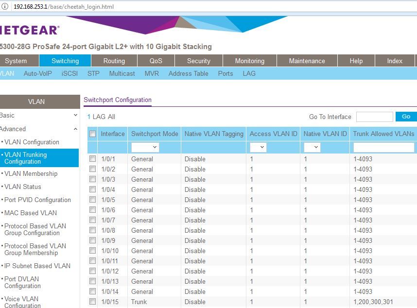

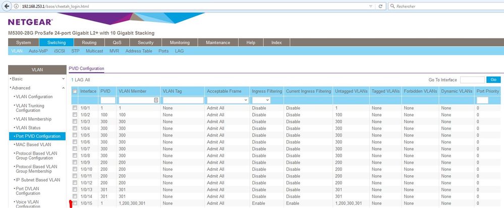

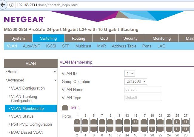

      Le M5300 est configuré comme tel:
      Le port du M5300 qui fait liaison est le port 15. Je souhaite donc faire passer les VLANS 200, 300 et 301 dessus.

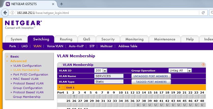

      Au niveau du GS752TS la configuration est la suivante:
      Le port de liaison de celui ci est le 2. (les autres VLANS sont configurés de la même manière sur ce switch (300 et 301))

        Merci pour les captures d’écran. Le port 15 sur M5300 doit être taggué pour chaque VLAN (la même chose sur GS752TS) . Voici les instructions : How do I setup a VLAN trunk link between two NETGEAR switches?
        Si cela ne fonctionne toujours pas, envoyez-moi encore des captures de VLAN Membership pour VLAN 200,300 et 301 sur M5300 et GS752TS.
