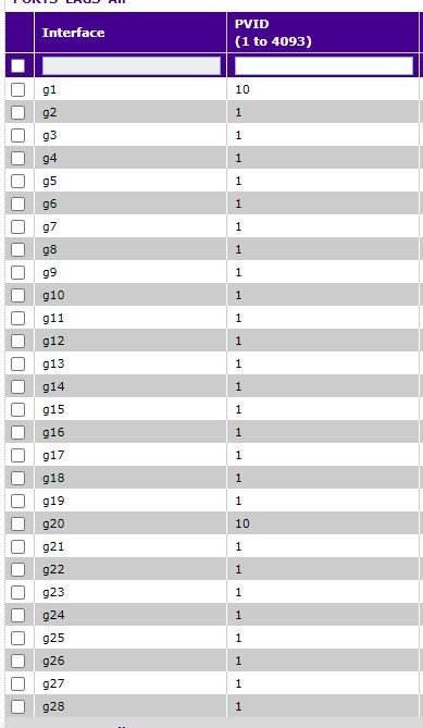

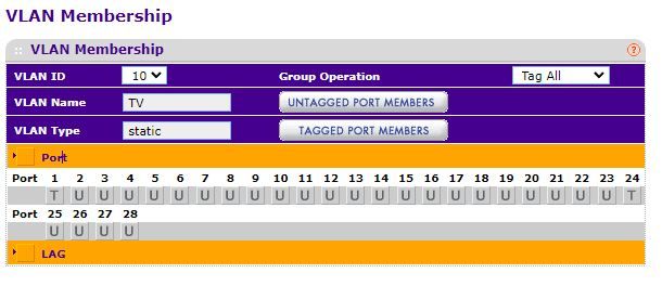

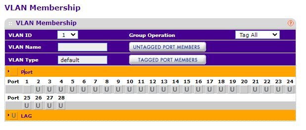

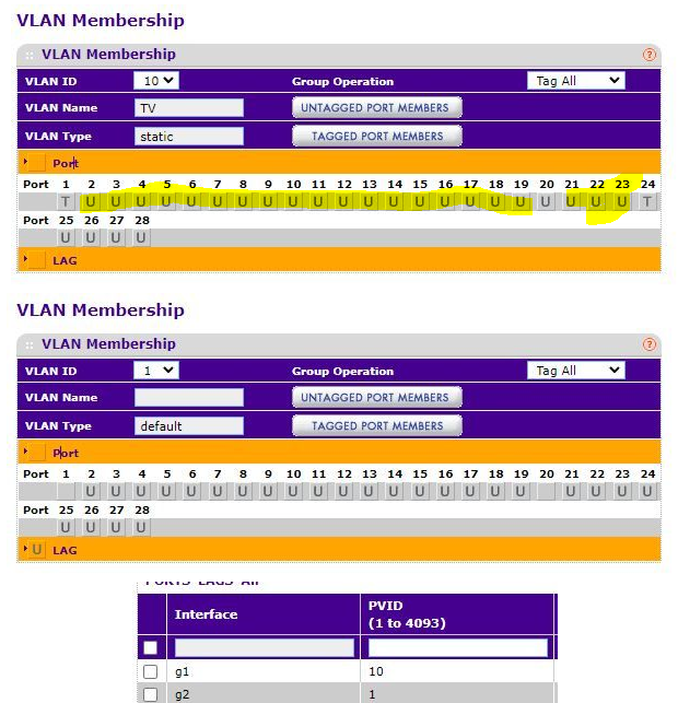

J'ai créé un vlan 10 pour taguer 2 ports (le 1 pour la Freepop et le 24 pour la Delta) mais ça ne fonctionne pas.
Je joins quelques images de la config et du tableau PVID que je ne comprends pas vu les ports tagués.
Vous auriez une idée svp ?
Merci

    Il est impossible d'avoir plusieurs VLAN non balisés sur un seul port. Supprimez le VLAN 10 [U]ntagged des ports que vous comptez utiliser pour le VLAN 1 principal.

      En fait j'aurais aimé faire l'inverse, Untagged tous les ports du VLAN1 et ne tagger que le 1 et 24 du VLAN 10 mais impossible d'agir sur le VLAN1, il refuse.
      C'est normal ?
      • Bcarme's avatar
        Bcarme
        Tutor
        J'ai compris, c'est le switch qui déconne.

      C'est ce dont je parle : les ports non balisés sur le VLAN 10.
      Les deux appareils sur les ports 1 et 24 peuvent fonctionner avec une balise pour le VLAN 10, et seul le 24 n'est pas balisé.
      Difficile de vous aider car nous ne connaissons pas grand chose du fonctionnement de la Freepop française et de la Freebox Delta.
      This is what I'm taking about - the untagged ports on VLAN 10.
      Both devices on port 1 and 24 are able to work tagged for the VLAN 10, and only 24 is untagged.
      Difficult to help as we don't know much about the French Freepop and the Freebox Delta operations.
