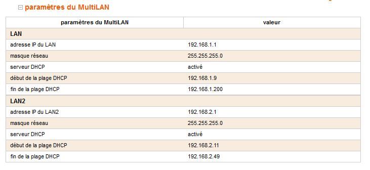

      Cela fonctionnait sur un switch basique, mais pas sur le switch manageable. J'ai creusé un peu et j'ai cru comprendre q'un VLAN était nécessaire puisque les boitier ATA communiquent sur un second LAN (LAN2 d'après la box) qui utilise des adresses en 192.168.2.xx.
      Remarque : les DHCP (du LAN1 et du LAN2) sont assurés par la box.
      Les boitiers ATA ne semble pas trouver le DHCP du LAN2 (en 192.168.2.xx) et ne reçoivent donc pas leur IP.
