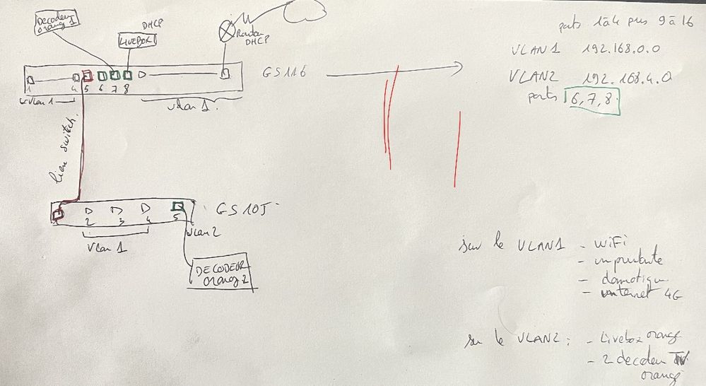

Bonjour
j ai 2 switch : 1GS105 et un GS116
j ai separe le reseau Livebox orange avec les decodeurs , j ai mis les equipements sur le VLAN2 (reseau en 192.168.4.0)
1 decodeur se trouve sur le petit switch sur le port 5 (vlan2)
j aiessaye plusieurs config sans succes.
je souhaite que le decodeur sur le GS105 puisse communiquer avec la livebox. comment confgurer les ports 5 du GS116 et le port 1 du GS105 . sachant que j ai peu de menus sur les 2 switch

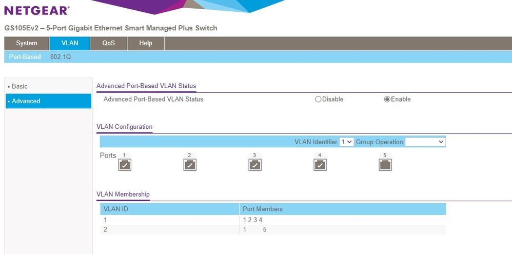

      Bonjour,
      Merci . Le GS105E permet de définir dès Vlan?
      Ce que vous voyez sur ma copie d écran ?
      C’est bien le même que le GS116 mais avec 5 ports

      Dans votre post il est indiqué GS105 et je n'avais pas vu le modèle du switch dans l'image, désolée.
      Effectivement, le GS105Ev2 supporte la configuration de VLANs.
      Avez-vous pu vérifier si votre décodeur est en capacité de lire les tags VLANs ?
