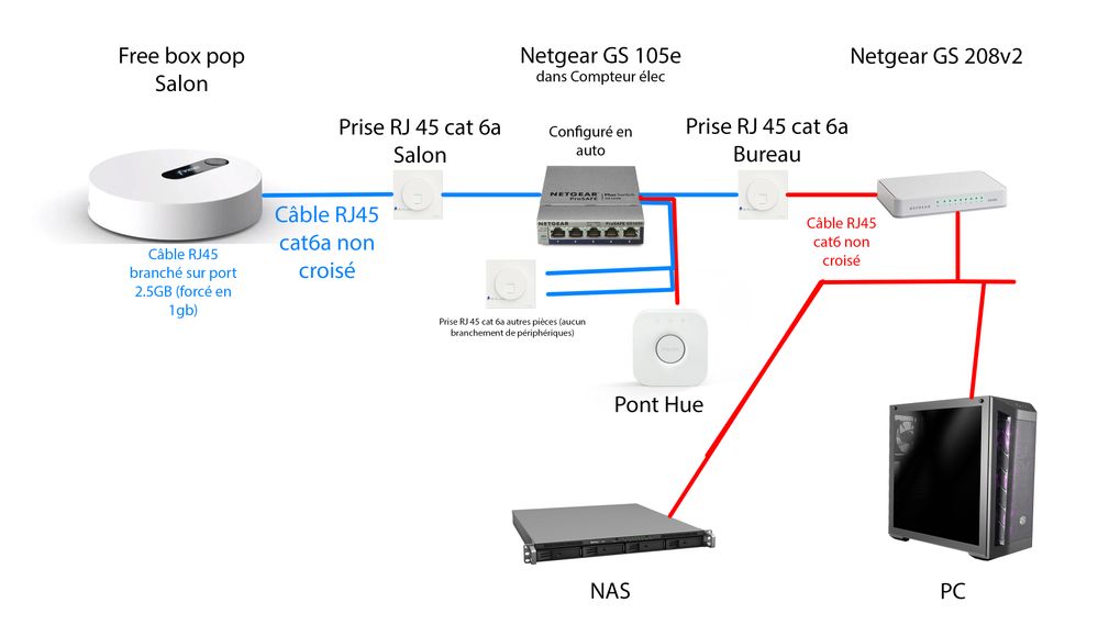

Déconnexion régulière sur netgear GS105E monté en série Box/GS105e/GS208v2/Pérphériques
Bonjour, je me permet de vous demander de l'aide car je n'arrive pas à comprendre pourquoi j'ai des coupures régulières de réseau mais jamais au même moment sur mon GS105e.
J'ai acheté d'occasion le GS105e mais je me demande s'il à pas un problème, il semble que c'est lui qui pose problème, quand je le redémarre, ça refonctionne. Parfois je sui obligé de le redémarré 2 à 3 fois dans la journée et des fois pas. Lors des coupures, le reste du réseau en wifi ou câblé depuis la box fonctionne toujours. J'ai l'impression que le problème viens d'avoir mis deux switch à l'affilé ! La coupure réseau intervient sur tous les équipement branché depuis le GS105e (Nas / Pc / Pont hue).
J'ai remarqué aussi que je ne pouvais pas accéder à l'interface d'administration wev via l'ip du switch, je dois utiliser l'appi netgear et ça fonctionne seulement depuis mon pc portable en wifi, depuis le pc fixe derrière le gs 208 l'app ne le voit pas.
Auriez vous une idée ? Merci d'avance
Voici le montage réseau :
  • Salut,
    J'ai finalement trouvé le problème et trouvé une solution.
    Il s'avère que c'est à cause du pont hue que j'avais des coupures, effectivement le fait qu'il y ai sur le / les switch un appareil avec une carte réseau plus faible, ça faisait soit redescendre le port de la pop en 100 Mbit/s au lieu de 1000 Mbit/s quand celui était config en automatique, et si je forçais en 1000 Mbit/s le port ce m'était à dysfonctionner et à créer des coupures.
    J'ai finalement opter pour brancher le pont Hue directement sur un des port de la box et depuis je n'ai plus de coupure. Ca veux dire que la pop gère très mal quand il y a différentes vitesse de carte réseau sur un switch, c'est quand même con sachant que la pop n'a que 3 port RJ 45.

      Thank you for your reply,
      I have the GS105e v1.
      So I reset it and updated the firmware.
      I will see this week if I still have disconnections.
      I will come back to confirm if it worked
      Good evening
      • KevM_'s avatar
        KevM_
        Hi,
        small update
        The reset and the update of the firmware of the gs 105e did not solve the problem.
        I reversed the place of the switches the GS208 in the electricity meter and the GS105e in the office, I'm waiting to see if the problem persists.
        Good day
