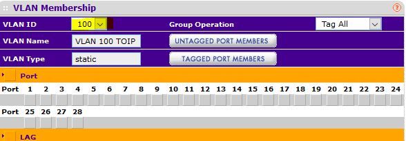

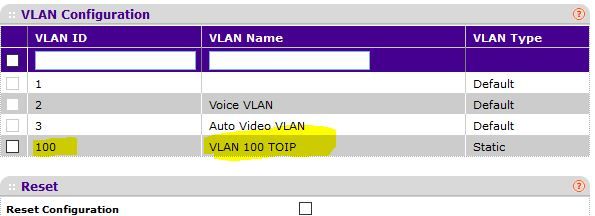

sur notre switch GS728TP, je dois mettre un vlan (VLAN 100) pour faire circuler le Téléphone IP.
J'ai créé dans la partie vlan, le vlan100.
Par contre j'ai un doute apres pour affecter les vlan au port dans VlanMembership
- J'ai deux ports ou je dois laisser passer le Vlan1 (untagged) et le Vlan 100 (tagged) les deux routeurs.
-J'ai deux ports à affecter uniquement en vlan 100 (Untagged)
ici je choisis (en jaune) vlan100 par contre apres je sais pas comment lui indiquer par exemple je veux le port 24 et 23 en tagged100? Car j'ai bien les bouton "untagged port" et "tagged port" et la liste de port.

- PatrycjaGNETGEAR Moderator
Bonjour guigui69,
Bienvenue sur le forum Netgear et félicitations pour votre premier message :)
Je vous joins un article à propos de la configuration des téléphones IP avec les smart switch.
Configuring voice VLAN feature on the Netgear Smart switches
Tenez moi au courant s'il vous a servi.
