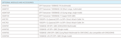

Le cable SFP connecté sur le switch est connecté à quel appareil ? Quel type de câble est-ce ?
Si vous avez eu une RMA d'un produit et que le problème continue, il faudrait que vous contactiez le support pour annuler la RMA. Avez-vous toujours le matériel supposé "défectueux" sous la main ?
Dans tous les cas si vos problèmes persistent je vous invite à continuer les investigations avec le Support technique.
Bonne journée à vous,
Valérie D
Equipe Netgear- 2slplalAug 17, 2021Aspirant
Bonjour,
Le cable SFP+ est connecté au port SFP+ de ma FREEBOX Delta u port SFP+ du swicth XS 508M.
Le cable SFP est le suivant :
10Gtek Câble SFP+ 10G 1m - SFP+ Direct attach Copper Twinax Cable Passif, Compatible pour Cisco SFP-H10GB-CU1M, Ubiquiti, Freebox Delta, Netgear, D-Link, TP-Link, Zyxel, QNAP NAS, Open Switch
je n'ai plus le premier swicth il a été retourné à Netgear.
Pourriez-vous m'indiquer une solution ou un test complémentaire à effectuer ?
