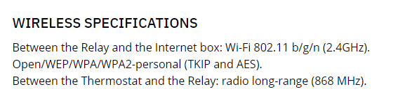

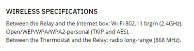

        Thanks.  The documentation says there are at least two radio links.
        (I am not certain why the video wants Bluetooth to be enabled on the smart phone.)
        1. The link from Thermostat to Relay is an 868MHz frequency.  (Possibly because these units may be physically separated if the Relay is connected outdoors to the heating unit and the thermostat is indoors in convenient location to monitor temperature.)
        2. The link from Relay to WiFi is 2.4G.

        Merci. La documentation indique qu'il y a au moins deux liaisons radio.
        (Je ne sais pas pourquoi la vidéo demande que le Bluetooth soit activé sur le smart téléphone).
        1. La liaison entre le thermostat et le relais est sur une fréquence de 868 MHz. (Peut-être parce que ces unités peuvent être physiquement séparées si le relais est connecté à l'extérieur à l'unité de chauffage et que le thermostat est à l'intérieur dans un endroit pratique pour surveiller la température).
        2. La liaison entre le relais et le WiFi est en 2,4G.
