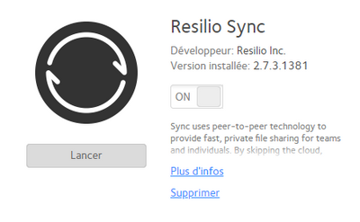

Avant de commencer : Télécharger la version 2.7.3.1381 de l'application Resilio sur tous les serveurs NAS depuis la page https://help.resilio.com/hc/en-us/articles/206179364-Netgear. En effet, la version installée par défaut est une 2.6.0.

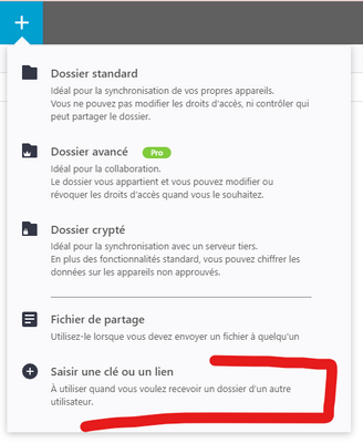

Sur le NAS 1, créer un dossier standard sur un partage existant
Dans Préférences du dossier, copier la clé pour une lecture seule ou une lecture/écriture.
Sur le NAS 2, sélectionner Saisir une clé ou un lien
Coller la clé puis sélectionner le partage de destination.

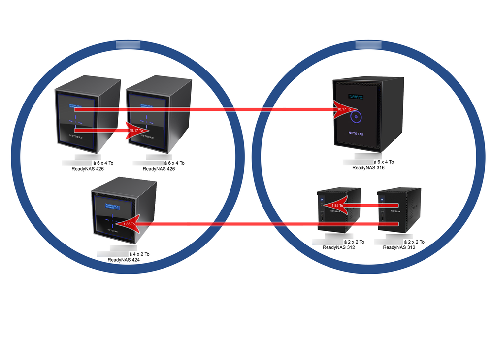

    Je vous explique comment j'ai configuré mon réseau et pensé la stratégie :
    - 2 sites distincts et distants
    - sur chaque site j'ai un 1er serveur NAS, le principal
    - un 2nd serveur NAS qui est la copie conforme du 1er et sur lequel je synchronise (lecture seule et sens unique) en temps réel
    - un 3ème serveur NAS distant  qui est la copie conforme du 1er et sur lequel je synchronise (lecture seule et sens unique) en temps presque réel (limité aux capacités de la fibre tout de même)
    - sur le 2ème site, j'ai un 2nd réseau moins important mais au fonctionnement identique
    Mon Plan de Reprise d'Activité (PRA) est le suivant :
    - si un disque dur tombe en panne sur mon 1er serveur NAS, ca ne gêne en rien les utilisateurs puisqu'en Raid X sur les autres disques durs
    - si mon 1er serveur NAS tombe en panne, on bascule sur le 2nd serveur NAS et c'est quasi transparent pour les utilisateurs
    - si mon 1er site est détruit, on a toujours les données sur le 3ème serveur NAS du 2nd site
    - si les 2 sites sont détruits, il n'y aura de toute façon plus personne pour se poser des questions 🤣
