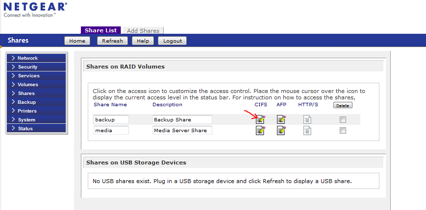

      1.   Une capture d’écran du message qui vous demande de vous identifier
      2.   Une capture d’écran du Panneau de configuration – Centre réseau et partage

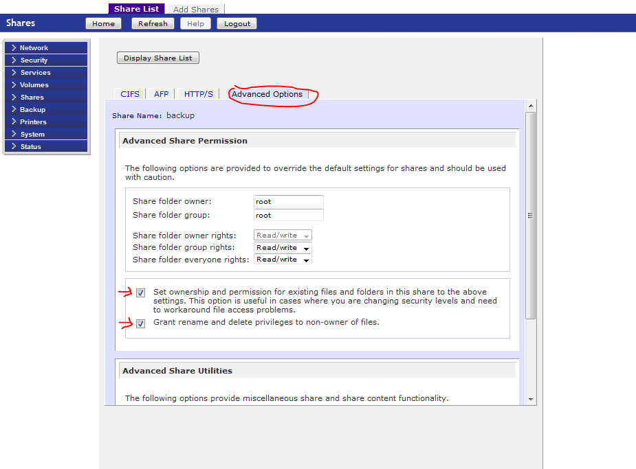

      3.    Accédez en utilisant \\nomdunas\NomDePartage - essayez avec un nouveau partage et un ancien mais avant faites un reset des permissions
       >>> PARTAGE - CIFS
      >>> Advanced options - Advanced shared permissions
