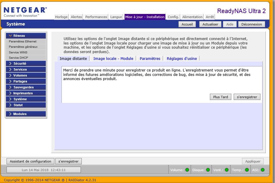

- mtorchutMay 14, 2018Aspirant
merci beaucoup Thunderben de te preoccuper de mon cas
j ai bien compris ce que tu me dis
j essaie donc de faire cette mise a jour
mais je bloque des la premiere etape, c est a dire des le step 2
Download http://www.readynas.com/contributed/mdgm/r4tor6/PREP4TOR6_0.1-x86.bin
je ne vois pas comment faire ce download (et le suivant) dans mon NAS
quand je vais dans le site web de mon nas et systeme>mise a jour - installation>image distante
on me demande de choisir plus tard ou s enregistrer
alors que je suis deja enregistre
peux tu m expliquer comment on procede a ces downloads
merci
