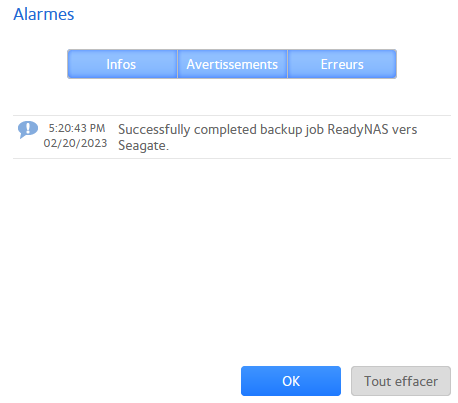

J'ai un ReadyNas Ultra 2 sur lequel est connecté un SSD raccordé en USB qui supporte la sauvegarde du ReadyNas depuis plusieurs années. Le firmware 6.10.8 est le dernier à jour.
Or en allant par hasard sur le SSD pour lister les fichiers, je me rends compte qu'il ne reçoit plus aucun fichiers depuis plusieurs mois alors que la sauvegarde s'effectue chaque jour sans erreur. Même chose quand elle lancée par l'interface. Tout semble fonctionner normalement alors qu'aucun fichier récent n'est transféré.
Aucun paramètre n'a été modifié par rapport à l'époque où tout fonctionnait comme attendu.
Quelqu'un aurait une idée de pourquoi ce backup est devenu un fake ?

Oui je peux accéder sans problème au SSD attaché et c'est ainsi que j'ai pu voir qu'aucune donnée n'y avait été copiée depuis plusieurs mois alors que les journaux ne mentionnent aucune erreur (voir ci-dessous celui d'hier qui n'a rien changé)
C'est pour cela que je ne comprends pas ce qui se passe.
Backup Job Name: ReadyNAS vers Seagate Backup Job Type: Incremental Protocol: rsync Backup Source: [volume:data]/ Backup Destination: [remote:rsync]/127.0.0.1::USB_HDD_2 Backup Start Time: Sun 19 Feb 2023 12:24:07 Backup Finish Time: Sun 19 Feb 2023 12:24:08 Backup Status: Success sending incremental file list sent 520 bytes received 39 bytes 372.67 bytes/sec total size is 0 speedup is 0.00- Manuel_ANETGEAR Moderator

Equipe NetgearBonjour Manuel_A ,
Merci pour votre excellente réponse qui corrige bien mon problème.. qui n'est pas que le mien vraisemblablement à lire le thread que vous m'avez communiqué.
Il est tout de même surprenant que ce bug identifié il y a plusieurs mois, qui a été suivi par plusieurs versions de firmware n'ait jamais été corrigé et que les utilisateurs n'aient jamais été avertis alors que le système indiquait faussement que les données étaient sécurisées. Pas professionnel du tout !
