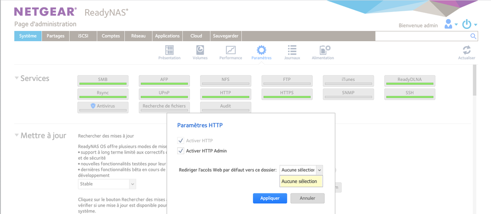

        Hello,
        Merci pour ton retour.
        Je voudrais bien, mais WebDav est inexistant sur mon ReadyNAS 434 (firmware 6.10.7).
