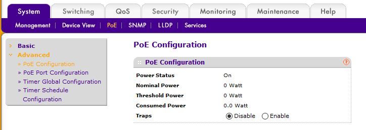

- Nella scheda System->PoE->PoE Configuration risulta Power Status = On, ma Nominal Power e Threshold Power sono entrami 0 Watt. Da quello che ho potuto vedere in rete questi valori dovrebbero essere sempre diversi da 0, corrispondenti alle capacità di alimentazione totali del dispositivo

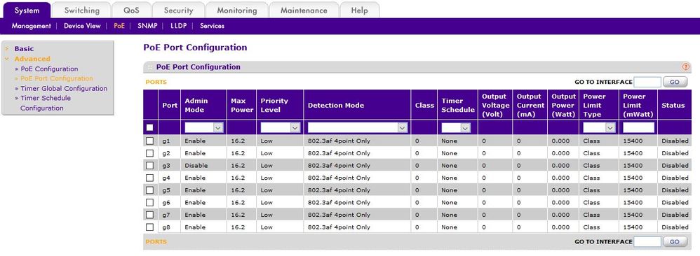

- Nella scheda System->PoE->PoE Port Configuration il parametro Admin Mode è abilitato per le porte utilizzate (g1 e g2)
- Nella stessa scheda, 'Status' = Disabled per tute le porte
- Curiosità: Non è possibile cambiare il Detection Mode (dà errore), e una volta che l'Admin Mode viene impostato su Disable, non riesco più a riabilitarlo (esempio porta g3)
