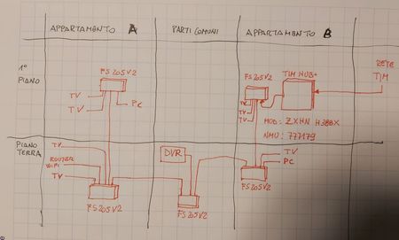

Rete abitazione molto estesa con 5 switch in serie
Buongiorno. Ho realizzato una rete LAN che collega due appartamenti disposti su due livelli. Nel allego lo schema e la foto con le caratteristiche del modem TIM. Nei primi 2 anni dalla realizzazi...

Le suggerisco innanzitutto di verificare se la caduta della connessione LAN parta direttamente dal modem Tim. Per fare questo, può collegare un dispositivo via cavo direttamente al modem (senza passare dagli switch) in modo da vedere se, nel momento in cui la connessione viene a mancare, la stessa cada anche sul dispositivo collegato direttamente al modem.

Le confermo che il test da lei richiesto l'abbiamo effettuato. Quando la rete LAN casalinga era fuori servizio abbiamo collegato direttamente un pc ad una delle uscite LAN del modem TIM, e la rete funzionava regolarmente.

quindi la connessione diretta al modem funziona, però, se ho capito bene, la connessione LAN cade per tutti i dispositivi connessi via cavo ai cinque switch.
Partendo dal primo switch, quello collegato direttamente al router, ha già provato a:
1. spostare il cavo Ethernet su porte diverse sia del modem sia dello switch?
2. cambiare cavo Ethernet?
3. scambiare il posto del primo switch con uno degli switch che si trovano negli altri ambienti, per escludere che il problema parta dal primo switch?

Risposta. Ho provato a spostare il cavo su porte diverse del modem. Sul primo switch ho provato a togliere e rimettere il cavo sulla stessa porta, oppure spegnere lo switch e riaccenderlo. Ma la rete non si è ripristinata.
Risposta. Si ho provato a sostituirlo acquistando un cavo nuovo.
Risposta. Questo non l'ho fatto. Per ora la rete ha ripreso a funzionare bene. Se dovesse verificarsi un nuovo disservizio effettuerò lo scambio degli switch.
