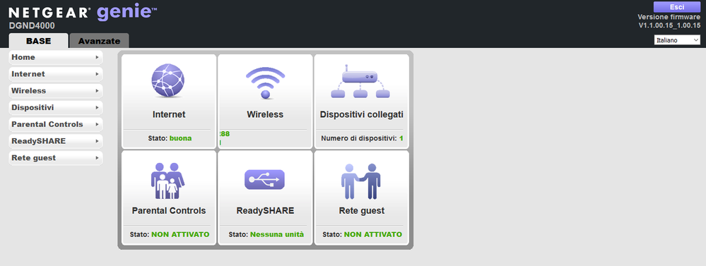

buon pomeriggio il mio DGND4000 da circa 6 mesi ma non tutti i giorni sembra avere dei problemi che non mi spiego.
Dopo qualche ora si disconette dalla rete, le luci rimangono tutte verdi come se fosse connesso normalmente, ma per ricconnettersi ha bisogno di essere spento e riacceso altrimenti non si riconnette.
Anche il menu del modem (allego immagine) durante le disconnessioni mi dice che è connesso.
Ho provato a fare diversi reset e successive nuove installazioni automatiche del modem ma non cambia nulla, ho anche provato a vedere se ci fosse un nuovo firmware ma quello che ho il V1.1.00.15 è già il più aggiornato.

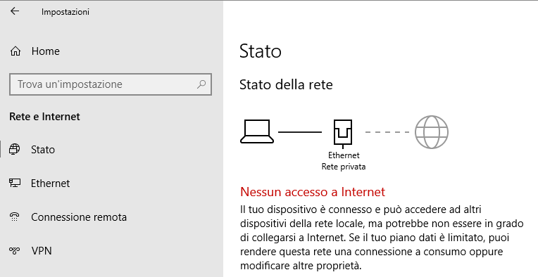

Su stato della rete di windows 10 durante le disconnessioni invece mi dice che il problema e di connessione in entrata.
