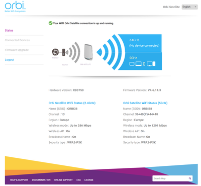

Oggi, seguendo quanto consigliato per risolvere quattro bug di sicurezza, ho eseguito alla lettera l'update del firmware dei satelliti, uno alla volta, al FW sotto riportato dal sito ufficiale Netgear (4.6.14.3) e solo dopo quello del Router (4.6.5.11_1.5.66)
Dopo l'update i satelliti non sono risultati più online ma "disconnected".
Ho provato di tutto, reset di fabbrica, ri-accopiamento dei satelliti ma niente da fare, non riapparivano...
Le luci dei satelliti, però, ad ogni tentativo "ciclavano" normalmente da bianco lampeggiante a blu e quindi spente.
Disperato ho perciò provato la velocità di connessione vicino ai satelliti (che sono molto distanti tra loro) e ho scoperto che...funzionano normalmente. Avvicinandosi ad un satellite la forza del segnale, che allontanandosi dal router era diminuita di una tacca, ri-aumenta dopo un paio di secondi e le velocità dello speedtest a pochi metri dai satelliti sono livellate al massimo, identiche a quelle WiFi del router.
Ho visto che questi satelliti sono associati anche ad un altro modello di router (RBR750) per il quale esiste  una versione del firmware corrispondente a quella dei satelliti (4.6.14.3) mentre per l'NBR750 a versione più nuova è precedente a quella dei satelliti.
Ciononostante sul sito vengono proposte insieme...
Che sia questo che al momento impedisce all'NBR750 di leggere correttamente la connessione ai satelliti aggiornati, ma solo nelle apps?
Speriamo!

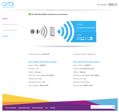

  • Ho anche provato a fare un downgrade del firmware di un satellite alla versione precedente (fortunatamente avevo assegnato IP fissi e avevo username e password) collegandomi direttamente al loro IP via browser ma niente da fare!
    Nella pagina dei devices dice che sono disconnessi ma funzionano perfettamente e lo dicono anche nella loro pagina...
    Bel bug! Non sapere se funzionano e cosa hanno connesso...

        To make it short: the Orbi login reports that the three satellites are “disconnected” and so does the iPhone app.
        The whole process went through the normal satellite light cycling (flash white, solid white, blue, OK) and finally I realized that they are working normally, extending the signal through the house, even if they appear “disconnected”.
        Finally I got access to them through their IP address and their browser page says that everything is fine.
        I even downgraded one satellite firmware to the previous without success.
        Any idea?
