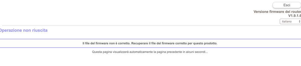

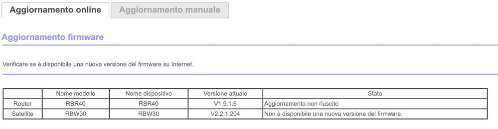

Buonasera ho appena acquistato un router orbi rbr40 con un satellite rbw30 e appena installati hanno controllato la versione del firmware. Il satellite ha aggiornato il proprio firmware alla 2.2.1.204 mentre il router è rimasto alla 1.9.1.6... Ho cercato l’ultima versione su internet per provare con la procedura di aggiornamento manuale ma mi dice che la versione non è corretta... Ne provate altre 2 meno recenti ma il messaggio non cambia... come mai?

    Ho provato anche questa versione ed il messaggio è sempre lo stesso... il firmware non è corretto
    Sembra impossibile aggiornare questo prodotto...
    Riscontro il medesimo identico errore nell'aggiornamento del firmware per il modello RBR40.
    Anch'io ho la versione V1.9.1.6 che non mi permette di aggiornare. Se provo a caricare manualmente un nuovo firmware, dopo averlo caricato mi dice che il file è corrotto mentre se provo a caricare la medesima versione installata sembra andare tutto bene ma al termine dell'aggiornamento sullo stato del firmware rimane scritto "Aggiornamento non riuscito".

      Come ho spiegato il satellite è stato aggiornato correttamente il problema è sul router RBR40...
      La procedura indicata sul manuale l'ho perfettamente eseguita... il problema è sulla versione del firmware.
      Ho provato questa http://www.downloads.netgear.com/files/GDC/RBK40/RBR40-V2.2.1.210.zip
      ma il messaggio sul router è nel caso di aggiornamento automatico (fig1)
      mentre nel caso di aggiornamento manuale (fig2)

      • Puppino7's avatar
        Puppino7
