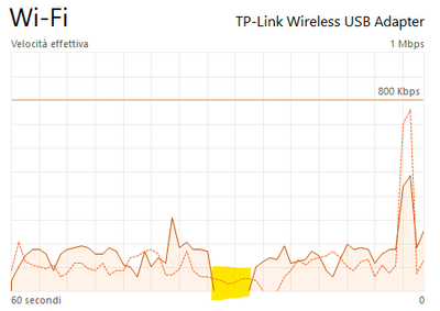

        A volte ho notato che avvengono dei cali di rete (più che disconnessioni perchè la disconnessione vera e propria non avviene) quando connetto alla rete il mio smartphone (un Samsung Galaxy S22 Ultra)....ma è molto random, oggi ad esempio è stato sempre collegato alla rete e non ho avuto alcun tipo di problema....stasera invece (senza cambiare nulla) sto avendo problemi con cali di rete continui i quali possono essere rintracciati anche dal grafico quà sotto (zona gialla):
        Non riesco proprio a capire il motivo...
        Potrebbe essere dovuto a qualche impostazione legata ai canali WiFi? (Io sono sul canale 64)
