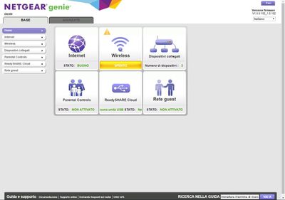

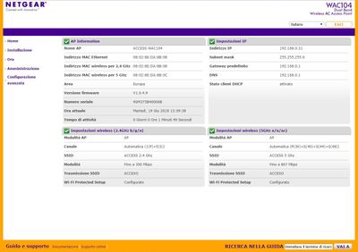

      Per le versioni del firmware sia del router sia dell’Access Point mando in allegato i files.

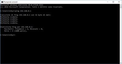

      Quando si “blocca” il tutto, non riesco ad accedere alla GUI né del router né dell’Access Point. Oltre a ciò sul PC fisso, che è collegato diretto via LAN al router, non ho connessione né di rete né, naturalmente, ho navigazione. Sull’Access Point riesco a entrare via Wifi con smartphone ma non ho connessione internet.

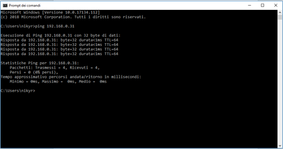

      Quando ho il problema, non riesco a pingare il router, l’Access Point sì ( files in allegato).

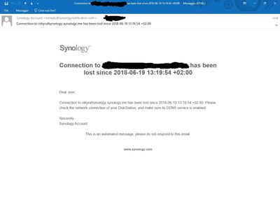

        Questa è la mail che mi manda il NAS quando cade la connessione del router.
